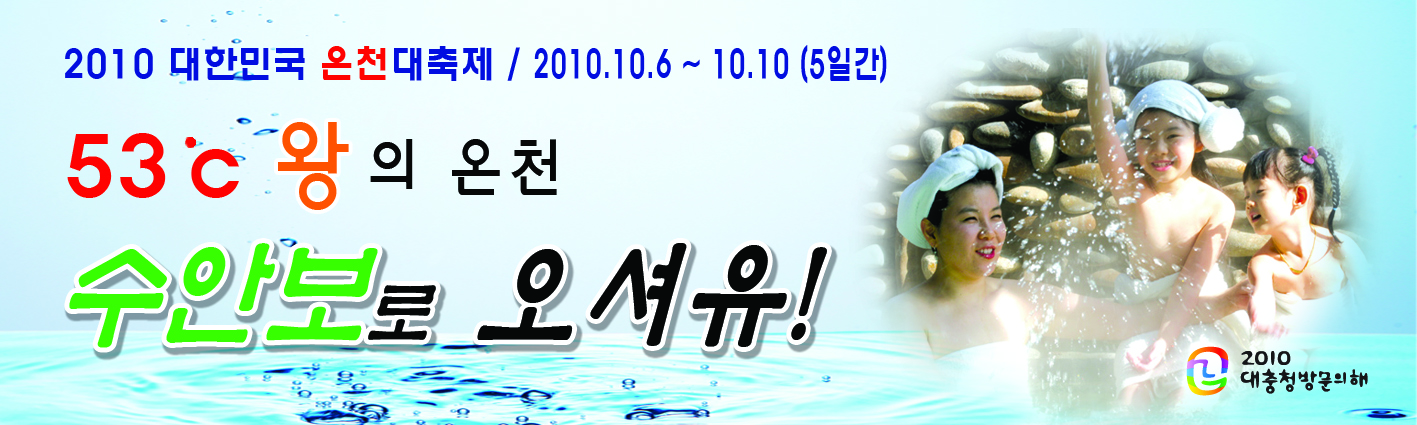

(사진이 왜 안뜨는지 모르겠네요 첨부화일에 올렸습니다.)
제가 급한마음에 가입하고 질문을 드렸는데
친절하게 답변해주시는 분들이 많으셔서 진심으로 감사하게 생각합니다.
우선 말씀드리면 이 디자인은 버스 외부광고 디자인입니다.
실 사이즈는 500*150cm입니다.
문제는 사진인데 현재 저 사진이 원본이 아닌 용량이 택도없는 사진이라 우선 원본사진을 요청해 놓은 상태입니다. 뭐 저작권이 걸려있다며 회신이 늦네요..
그러니 제가 저런 사진으로 그것도 모니터 해상도로 작업을했다는 거 자체가 말이 안되는거겠지요..
질문의 요지는 이겁니다.
바탕색,서체,로고 다 일러스트에서 작업을 맞춰놓은 상태인데
문제는 원본사진입니다.
사진의 경우 일러스트에서 편집할수 없고 포토샵에서 편집하여 갖고와야한다고 알고있는데
제가 원본을 받아서 포샵으로 작업할경우 저렇게 둥글게, 그리고 테두리와 바탕색이 흐릿하면서 서로 어울러지게 작업하려면 어떻게 해야하는지요?
아까 연슴삼아 해봤는데 저는 동그란 툴 이용해서 자르고 물방울모양처럼 생긴 툴로 가장자리를 문질렀는데 배경이 흰바탕이 그대로 남더라고요
사진을 자른경우 흰바탕은 어떻게 없애는 것인지요
서두에 안맞게 너무 질문을 많이 드렸습니다.
염치없지만 한번 더 답변 부탁드리겠습니다.
감사합니다.

박혜미
사진에다가 원형그라데이션 이용해서 레이어마스크 쓰면되는데...
