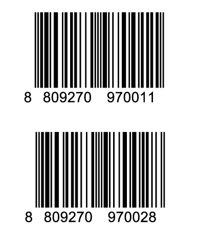

바코드 만들어주세요~ 급한데... 부탁드려요~제발...~

barcode.ai (0byte)
-0001.11.30
바코드입니다.

emoticon_001 유용한 정보 감사합니다. ^^

늦게 올린죄로 만드는법을 소개하자면요... 저는 PC에서 만드는데
http://www.formtec.co.kr/software/software_detail.html?serial=1
요기서 프로그램을 다운 받으신후에(프리웨어입니다.)
인스톨하신후 폼텍 디자인 프로 7 실행을 하고 바코드용 라벨을 선택합니다.
툴메뉴를 보시면 바코드가 있습니다. 이걸 선택하신후에 직접입력 부분에 숫자를 붙여쓰신후에 넣고 저장방식을 Meta/파일로 저장을 선택하시면 화일이 만들어 집니다. 이걸 일러스트레이터에서 열고 숫자부분만 아웃라인을 하시면 바코드가 완성됩니다.
